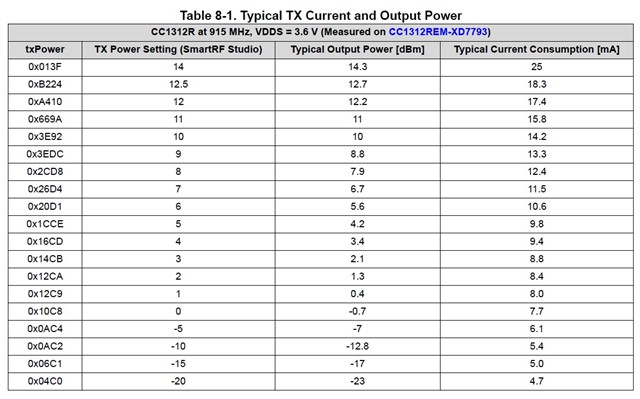

客户对 TX 输出功率设置@915MHz 有疑问?
根据下表、14dBm 的 TX 功率设置为013F。 是否有从 dBm 到十六进制寄存器的转换过程?
如果我在上述 Tx 功率设置表中输入不可用的值、MCU 是否正常工作? 例如:13dBm、11.5dBm、-1dBm 等;然后、它们可以根据所需的输出功率对 MCU 进行调优。
此致、Holger
    无法计算.txpower 设置与实际输出功率之间的关系。   更多详细信息、请参阅 www.ti.com/.../swra640中的第10章。
    您好、Holger、
    正如 TheGhostOf 在与 第10章的链接中提到的那样
    SWRA640 (CC13xx/CC26xx 硬件配置和 PCB 设计注意事项) https://www.ti.com/lit/swra640
    对于 SmartRF Studio 中提供的 PA 表之外的值、的值与txPower 测量的输出功率之间的关系将因器件而异 (尤其是当器件不是在最大功率和过热条件下运行时):
    对于 SmartRF Studio 提供的 PA 表未涵盖的输出功率、无法找到能使器件变化较小或在温度范围内实现稳定输出功率的 Txpower 设置。
    链接的应用手册确实提供了有关如何生成自定义 PA 表的说明、但难以实现一致的结果。 有关这方面的更多详细信息、请参阅 SWRA640。
    Zack
