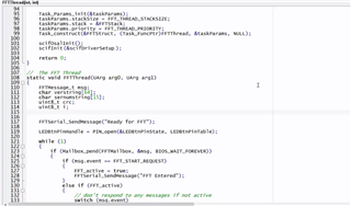

"对于项目实施、他们正在从主应用程序代码中的线程(TI-RTOS)内启动和停止传感器控制器任务。   通过调用 scifExecuteTasksOnceNbl()执行此传感器控制器任务一次,而通过调用 scifOsalTaserTaskAlertCallbac()和 scifOsalEnableTaskAlertRegisterInt()注册并启用任务警报回调。  当他们调用一次传感器控制器任务(例如测试传感器类型 A 或测试传感器类型 B)、然后为传感器控制器任务注册任务警报回调(例如测试传感器类型 C)时、他们会执行不同的操作。   当在满足某些条件后使用任务警报回调时,任务警报回调被调用 scifOsalDisableTaskAlertInt()禁用,而传感器控制器任务被调用 scifStopTasksNbl()停止。  这一切都是为上下文而提供的。"
现在、他们对如何正确启动、停止、执行一次、启用和禁用任务警报回调有一些怀疑、以避免他们怀疑的某些问题、因为传感器控制器确实会超时。  下面是他们在项目中早期定义的主要内容的屏幕截图(我们可以收集更多代码):
本质上、在大约100 (或200)次回调中、回调没有响应。  但仅限于温度传感器(电池感应似乎从未出现故障)。  scifosalinit()和 scifwaiton()看起来处理正确,scifInit()也作为上面显示的 FFTThread 的一部分被正确处理(调用一次)。

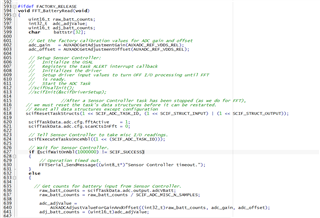

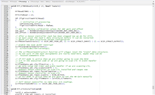

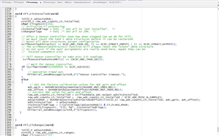

    大家好、我有屏幕截图可以分享、以保护天生(客户)、如下所示:
    Chris
    尊敬的 Chris:
    对传感器控制器任务的调用可能同时从多个位置进行(从电池读取和温度传感器读取)。
    Sensor Controller Studio 帮助的疑难解答部分提供了他们应该尝试的一些调试步骤。
    要访问此信息,请在 Sensor Controller Studio 中->单击帮助菜单->故障排除。
    SID

    SID 和团队,
    其他反馈:
    "不应发生这种情况、因为测试脚本和 DUT 上的 FW 应该(通过 UART)进行交互:
    1. DUT 在引导时等待测试脚本发送"Start test"命令。
    2. DUT 应以"Test started"消息进行响应。
    3. 从这一点开始、测试脚本依次逐一发送各种测试命令、例如:
      1. 测试仪通过测试脚本发送"电池测试"命令。
      2. DUT 接收命令、启动 SC 任务以获取电池的 ADC 读数。
      3. SC 任务结束后,主应用程序会处理 ADC 读数以计算电池电压。
      4. DUT 向运行测试脚本的测试仪发送"电池电压为 X.YZ 伏特"消息。
      5. 测试仪收到消息后、记录信息并准备好执行下一个测试命令。 在等待消息响应时 、除非发生超时、测试脚本应位于该位置。
    因此、我们不应同时进行多个 SC 任务调用… 但是、由于测试脚本超时、我们可能无意中多次调用、也许测试脚本的超时比 SC 任务结束以及我们请求 SC 任务从其他位置再次启动所花费的时间"快"。 这种情况也不应发生、因为在接收到超时或错误消息后、测试仪应退出测试(不发送任何应再次启动 SC 任务的进一步测试命令)。
    我们将再次查看疑难解答文档、并进一步研究测试脚本端的超时。"

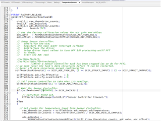

    尊敬的 Chris:
    如果他们确实有两个相同的任务:FFT_BatteryRead 和 FFT_TempSensorRead、并且他们看到他们只在 temSensorRead 中看到故障、我想说、如果只有重复调用此任务时失败、则值得测试。 如所示、请勿调用 BatterRead 任务或任何其他任务。 希望这将允许 tempSensorRead 任务完全执行。 这有望帮助隔离问题。
    SID
    谢谢 Sid、最新消息是"
    我将继续进行建议的测试。
    实际上、我们只有一个传感器控制器任务、我们正在从这两个函数 FFT_BatteryRead 和 FFT_TempSensorRead 中启动和停止该任务。
    这两个函数从同一个 TI-RTOS 线程/任务内调用、此 TI-RTOS 线程/任务内的开关情况语句选择要调用的函数、但关于这两个函数中的哪个函数被调用、它们都会启动和停止我们拥有的唯一传感器控制器任务。"
