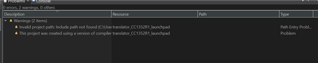

我读了这个线程并执行了这些步骤、但它不起作用。 由于某种原因、我在构建项目时出错。
问题可能出在哪呢?

    使用 SimpleLink CC13xx CC26xx SDK 6.20.00.29。 收集器示例。
    以下是链接: 收集器示例
    我假装生成.bin 文件、通过 UART 引脚上传固件、并在我的应用中使用 ROM 引导加载程序。 可以帮帮我吗?
    提前感谢! )
    抱歉、正确的链接是这个

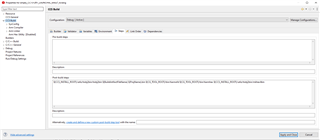

    您好、Nelson、
    该线程对编译后处理步骤进行了一些小更改、这些更改涉及不同的产品线。  请在编译后处理步骤中添加此行。
    ${CCS_INSTALL_ROOT}/utils/tiobj2bin/tiobj2bin ${BuildArtifactFileName} ${ProjName}.bin ${CG_TOOL_ROOT}/bin/tiarmofd ${CG_TOOL_ROOT}/bin/tiarmhex ${CCS_INSTALL_ROOT}/utils/tiobj2bin/mkhex4bin
    这将生成一个可以使用的二进制文件。
