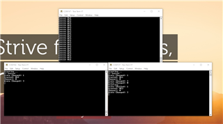

我的客户在使用 CC1310 TI15.4堆栈时报告了一个可能的问题:当网络中有多个传感器且一个传感器断开关联时、收集器复位、新连接的传感器的短地址将与其余传感器重复。
 使用 simplelink_cc13x0_sdk_4_20_02_07重现此问题的步骤:
1.建立一个包含一个收集器和两个传感器的网络, 短地址0x1和0x2将被分配给传感器。
2.按下 LaunchPad 上的按钮、解除传感器0x1的关联。
3.重置收集器。
4.尝试再次关联刚刚离开的传感器,将为传感器分配一个短地址0x2,并且收集器侧将出现安全错误。
