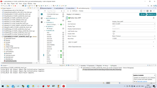

    我已附上我的 syscfg.h 文件屏幕截图供您参考
    它在工作
    谢谢你

    感谢您的回复、我忘记添加一个显示手柄、
