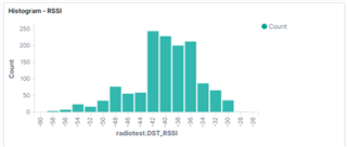

我的项目基于 CC1101芯片。
试制生产系列后 、我观察到一批1000件 RSSI 的显著分布。
该批次由经验丰富的电子工厂以专业且可重现的方式生产。
整个人口都是由同一批组件生产的。
在同一环境中对每台 PC (自动测试仪)进行生产测试
生产测试过程中的乒乓测试:
DUT -- 0.5m --测试设备(也基于 CC1101)

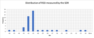

SDR 测试的40件样品:
DUT -- 1m -- SDR 天线
这种严重的分布会导致什么?

    生产测试:有两个相同的器件、一个[M1]永久安装在测试仪中、另一个是 DUT[M2]。
    M1 发送到 M2 无线电命令、作为响应、他获得了接收命令的测量 RSSI。
    SDR 测试:
    DUT 距离 SDR 天线1m。 DUT 生成一个未经调制的连续波并且 RSSI 值从 SDR 中读取。

    当我读取这些数字时、对于 CC1101、RX 和 TX 的变化很大、因为如果我正确理解您的设置、SDR 测试会检查 DUT 的 TX 功率。 您是否采用了几个异常板并检查了传导输出功率、并检查了变化是否与辐射测试相关?
    否、我没有测试传导输出功率。 您是否知道如何正确检查它?
