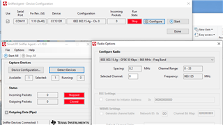

    您正在使用哪个版本的监听器助手?
    我们没有相同的选项、请参阅下载的最新版本的屏幕截图:1.10.0、发布日期:2023年2月3日。
    另请注意上述 Contiki-NG 无线电设置、它在868.300 MHz 频率下运行

    您好、
    我还使用了1.10、在 CC1312R 上、我不明白为什么设置会不同。
    您是否可以删除所有 Smart RF 数据包监听器的跟踪并重新安装它? 或者确认您确实运行的是1.10版。
    Arthur
    在 CC1312R7上运行监听器固件可以提供我在上面发布的选项。
    在 CC1312R1上运行监听器固件会提供您所发布的选项。
    CC1312R1和 R7之间是否存在不兼容性或固件错误?
    运行 CC1312R1而不是 R7会给出您所发布的选项、但我们可以得到在868.325MHz 频率下使用 GSK50Kbps 在 R1上捕获的完全相同的假帧。
    请参阅所附的屏幕截图。
    (我们还得到一些 FCS 误差、这并不奇怪、因为接收器关断了25kHz)
