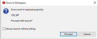

当我编译项目时、没有警告、但当我尝试刷写和调试项目时、我会收到以下消息:
使用"NULL"符号似乎有问题:
"无法解析符号"NULL"
有任何解决方案吗?
    Michael、您好!
    我看到 NULL 定义来自 stddef.h、该文件是 CCS\tools\compiler\ti-CGT-ARM_20.2.7.LTS\include 文件夹的一部分。 我从 SDK 中导入了 uartecho 项目、该项目为 NULL、并且看起来进行了很好的调试。
