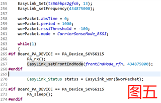

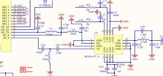

  这是不带 SKY66115解决方案的 CC1310射频电路。
 这 是 CC1310 + SKY66115解决方案的射频电路。

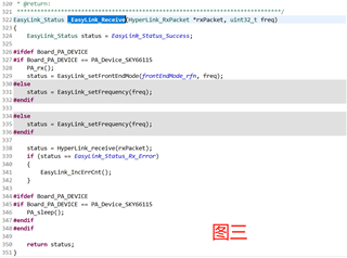

 这 是 RF 接收的设置。
 这是 SKY66115的控制。
 这 是测试 WOR 的操作过程。
如果不使用不带 SKY66115解决方案的 CC1310电路 SKY66115、则短距离 WOR 的 RSSI 值约为-20dBm。
如果使用 SKY66115、则是 CC1310+SKY66115解决方案的射频电路、显示短距离 WOR 的 RSSI 值约为-85dBm、没有 WOR 时、普通射频收发器也约为-20dBm。
是否有   CC1310+ SKY66115解决方案的 WOR 示例? WOR 操作与单个 CC1310解决方案之间有何区别?   当 WOR 等待唤醒时、DIO 配置与射频接收配置一致、这是否正确?  还有什么原因呢?
您能帮助检查这个问题吗? 谢谢。
Nick

    据我所知、EasyLink 中不支持 WOR、因此我不熟悉您共享的代码。 也不支持设置前肌腱模式等 ,所以不知道我如何回答您的问题。
    我强烈建议您首先尝试测试硬件、而不尝试实施任何 WOR (或任何复杂的应用)
    在使用连续 TX 和连续 RX 模式测试硬件时、您是否验证了能够使用正确的输出功率进行传输和接收正确的 RSSI?

    -天空设计的原理图截图显示了单端解决方案的使用。 您能否发布如何设置 TX 中的 RF_P 和 RX 中的 RF_N?
    -您测量了 TX 性能吗? 我发现在434MHz 上使用6.8pF 串联电容器有点奇怪
    -当使用 SKY 时,必须更改 RSSI 偏移量以获得正确的 RSSI 值。 是否找到了新的失调值?

    • 让客户仔细检查了中讨论的所有硬件设置  SWRA528  (CC1310 Skyworks 433MHz PA 参考设计): https://www.ti.com/lit/swra528 ? 这涉及到上述的大部分点(RSSI 偏移的调整除外)。
    • 在参考设计的原理图上、建议将6.8pF 串联电容(此表中为 C487、原始布置中为 C28)用于420 - 440MHz (如果可能存在问题、我需要检查参考设计中包含这一点的原因):
