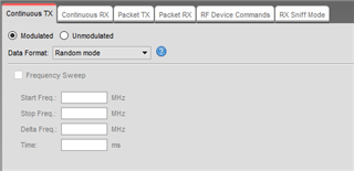

    该频谱类似于前导码(?)、您可以将其与 EVM 中由 SmartRF Studio 控制的频谱进行比较。
    对于定制电路板、这可能是设置或固件问题。 你是否尝试过发送一个 CW? 或仅发送随机调制数据、使用 Studio 中的设置和以下设置:
     为定制电路板和 TI 评估模块的未调制载波添加了频谱分析仪轨迹。 两个电路板看起来非常相似。 问题似乎与数据调制有关。 您能给我一个有关如何设置数据调制的代码示例吗? 我认为寄存器设置没有问题。 配置 TX FIFO 可能是问题所在。
