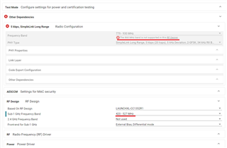

大家好、
我们正在尝试使用 SENSOR_OAD_ONCHIP_SECURE_CC1352R1项目 通过433Mhz 频率在我们的定制电路板使用 CC1352R1进行通信。 将射频设计修改为在"420-457MHz"模式下工作后、CCS 工具显示以下错误:
我们需要使用 SysConfig 来处理433Mhz 模式、有人可以告诉我如何操作吗?
非常感谢

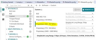

    要在433MHz 频带下运行、您必须在"RF Design (射频设计)"下面选择正确的频带
    然后需要选择433频带(而非868 MHz 频带)的设置:
