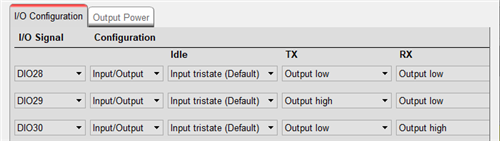

    在打开的窗口中、单击 new、在 target name 中输入名称、确保在器件 CC1352P 中选中、并在前端中选择 Internal Bias、Differential RF。
    此外、还设置 IO 配置:
