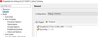

我很久以前报告过 cc1312驱动器中的 I2C 错误(请参阅链接的问题)。 SDK 6.30中确认修复了此错误、但当我现在查看最新的 SDK 7.10.00.98时、仍然没有更正。
问题出在 I2CC26XX.c 函数 I2CCC26XX_initialio 中。 引脚作为输出启动、但应作为输入启动、否则引脚上会出现干扰。
您是否仍会进行此修正、或者 TI 方面是否改变了主意?

    我已经测试了7.10.0.98和它的 i2ctmp 示例、并且 I2C_OPEN 没有更多干扰:
    看起来它是固定的。
    您实际上是否在使用7.10.00.98 SDK? 请检查您的项目正在使用的产品:
    Arthur
    Arthur、您好!
    我的错误、我现在已在目标上验证它确实已在最新的 SDK 7.10中修复。 我以前只研究过驱动程序代码、而我预期要解决此问题的更改并不存在。 但很显然,它是以比我预期的另一种方式来修复。
