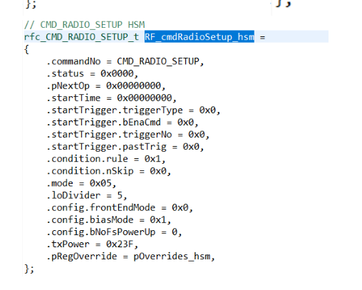

嗨、团队:
我的客户遇到以下问题:
高速模式下 CC1310官方库中 rfPacketErrorRate 代码、前导码或4字节的数据包格式是什么? 是否是同步代码93 0b 51 de、以及为观察解调的8fsk 波形而设置的符号速率是多少? 应将干扰设置为什么? 基准可用
谢谢你
    PHY 未像我们的任何其他 PHY 那样使用标准前导码或同步字、并且没有用户可以调整/更改的参数等
    请参阅 (+) LAUNCHXL-CC1310:LAUNCHXL-CC1310:错误率工程解调问题-低于1GHz 论坛-低于1GHz - TI E2E 支持论坛
    Siri.
    使用了例程 simplelink_cc13x0_sdk_4_20_02_07、example/nortos
    例程中的命令 API 不提供符号、引用和前导码、因此 SYNC 白码的设置当前使用光谱仪在 HSM 模式下的调制信号存在问题。
    目前项目 API 中没有这些模式设置、所以我们想要找出4mbps 8fsk 模式下的数据是否默认为白色、符号速率的计算方式、启发具有参考设置或计算公式
    为什么需要此信息? 无法调整任何参数、我们不会给出有关实现的信息、因此您将无法将此 PHY 与任何其他器件一起使用。
