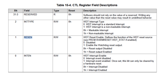

    为了产生一个复位、必须启用安全装置配置寄存器的 RESEN 位:

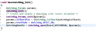

    Arthur、您好!
    以下是客户的进一步回复:
    Nick
    您好、Nick。
