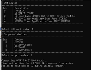

下拉 CC1312R 的 DIO11但仍无法进入引导加载程序模式、sblAppEx.exe 程序仍显示 CC1312R 无法响应。 您是否需要任何其他操作?
测试了 bim_offchip_cc1312R1。DIO11拉至低电平、它应该已进入引导加载程序模式、但显示超时

    是在 Launchpad 上执行、还是在定制器件上执行?
    Arthur
    TI 的开发板1321R
    尊敬的 Alex:
    您是否可以尝试改用 DIO5? 我提出问题的原因是有一些部件连接到 Launchpad 上的引脚、如下所示:
    Arthur
