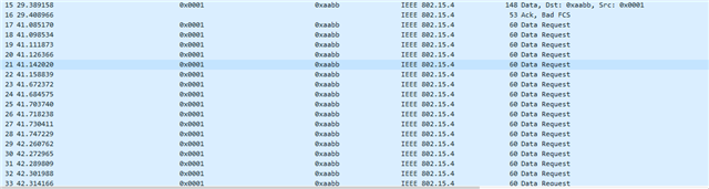

在 TI15.4堆栈中,当传感器使用 Sensor_sendMsg ()向收集器报告消息并且没有返回 ACK 时,传感器是否会重新传输该消息? 如果是、反应的间隔(应用层)是多少?
沭阳
    是否有更新?
    沭阳
    尊敬的沭阳:
    它会立即重新传输消息。 该间隔取决于 SysConfig 中设置的间隔回滚。 和数据线。
    附加了"查找我使用数据包监听器执行的测量"。
    Alex

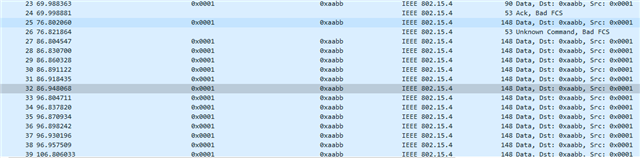

    尊敬的 Alex:
    我认为这是轮询重试的时间间隔、不是客户要求的。 他们询问有关报告消息(传感器发送给收集器的消息)的信息。 这就是您删除后的代码所示吗?
    沭阳
    尊敬的沭阳:
    它同样适用于报告消息。
    一旦消息未被确认、器件就会尝试重新传输该消息。
    客户可以通过设置 退避间隔和重试次数 (#define CONFIG_MAX_RETRIES)来影响此行为。
