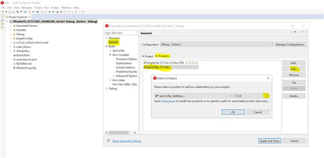

我正在使用 CCS v11、并且已安装 simplelink_cc13xx_cc26xx_sdk_6_20_00_29。 我已导入一个使用 SysConfig 的工程、但 SDK 需要 SysConfig v1.13.0或更高版本。 我看到 SDK 安装程序安装了/ti/sysconfig v1.15.0、但 CCS 仍在使用类似1.11.0的内容、该版本包含在 ccs1110/ccs/utils/SysConfig_1.11.0下的 CCS 目录中。  项目属性中有一个变量"${SysConfig_tool}"。 如何更改此版本以指代更新的版本? 我不知道它最初的定义在哪里。
    我使用了 CCS-11.2.0、并从6_20 SDK 中导入了一个示例。
    我在使用 SysConfig 1.15.0和1.13.0构建该示例时没有问题:
    生成文件:"../rfPacketTx.syscfg"
    调用:SysConfig
    "C:/ti/sysconfig_1.15.0/sysconfig_cli.bat "-s "C:/ti/simplelink_cc13xx_cc26xx_sdk_6_20_00_29/.metadata/product.json "--script "C:/CodeExamples/Agama/E2E/rfPacketTx_CC1312R1_LAUNCHXL_tirtos7_ticlang/rfPacketTx.syscfg -o "syscfg"--compiler ticlang
    正在运行脚本...
    正在验证...
    调用:SysConfig
    "C:/ti/sysconfig_1.13.0/sysconfig_cli.bat "-s "C:/ti/simplelink_cc13xx_cc26xx_sdk_6_20_00_29/.metadata/product.json "--script "C:/CodeExamples/Agama/E2E/rfPacketTx_CC1312R1_LAUNCHXL_tirtos7_ticlang/rfPacketTx.syscfg -o "syscfg"--compiler ticlang
    正在运行脚本...
    正在验证...
    在此处设置 SysConfig 版本:
    Siri.
    谢谢 Siri。 我的项目在"产品"选项卡中没有 SysConfig、因此我添加了它并选择了较新版本。
