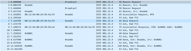

     我使用了 cc1310、TI_15_4 Stack 和 sensor&collector enample。 它是非信标模型。如果传感器和收集器之间的距离大于10m、则加入网络的传感器故障率非常高(6m 或7m 可以)、但是、如果传感器短距离(1米内)连接到网络、 然后将传感器放置在较远的位置、它们的通信距离是正常的、可以达到200m 以上。
     (、我想知道传感器加入网络的不同过程是什么)简而言之、以下过程不能长距离完成
     (SENSOR SEND:Beacon requesrt. ——>收集器回复:信标———>传感器发送:关联请求——>  收集器回复:回复——>加入的网络成功)

    您可以尝试的一件事是、与数据消息相比、在进行调试时检查传输功率是否不同。 这种情况不太可能发生。
    调试需要您定义的消息序列而不会出现错误。 这样可能需要一个更好的无线环境、但我认为它不应该比范围低近20倍。 加入可能需要较长时间。 请告诉我们 您测试的加入时间。

           感谢您的答复。  10m 距离是室内多个墙壁、200m 是室外和空环境。 如果在室外、则加入网络的距离约为50m。联网时间实际上相对较慢、大约超过10秒、具体取决于传感器发送信标请求的周期。
           也就是说、当传感器加入网络时、通信距离会相对比较近、对吧?  如果有,是否有任何相关文件? 我需要向我的客户解释这一点。

    我在办公桌上做了一些测量、还有一些距离。 更高的距离没有问题。 附件请找到我测量的流量。 为了进行调试、了解关联需要更长时间的原因会很好。 这样、您能否针对您的问题提供一些数据包监听器测量结果。
    对于短距离(在我的桌子上) 、它看起来像这样:
    对于较大的距离>30m I,测量了以下结果
    一旦我 获得加入权限、传感器就可以加入网络。
    在您的情况下、很高兴看到连接过程中发生了什么。
