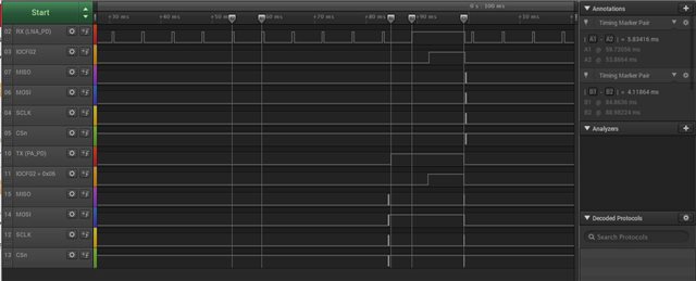

    您能否提供在接收器和发送器上运行代码时 SPI 总线和 GPIO 的一些逻辑分析仪图。
    下面是以38.4kbps 运行并启用 PQT 端接的监听模式示例。
    发送器正在发送30字节长的前导码、这意味着无线电每5.85ms 应进入 RX、在搜索前导码时应停留在 RX 0.42ms。
    在接收器上、我设置 IOCFG3 = 0x59 (RX 时为高电平、否则为0)、而在 TX 上、我设置 IOCFG3 = 0x58 (TX 中为高电平、否则为0)
    您可以看到、接收器以预期的间隔进入 RX、并在无线传输中没有数据包时再次终止。
    一旦我发送了数据包(B1:PA 信号有效)、接收器将在唤醒(B2)后留在 RX 中、并保持该状态、直到发送器完成发送(C1)。
    请根据您的测试结果提供类似的曲线图以及您使用的寄存器设置。
    没有这个,我不知道发生了什么,为什么你没有收到任何东西。

    抱歉,我误解了。 我想您的意思是、在进行嗅探时、无线电处于睡眠状态1.5秒、RX 处于150 ms。  您能否在图中也包括您的发送器、输出 PA_PD。
    我建议您将 PA 和 LNA 信号反转以获得可读性:-)
    使用 IOCFG3 = 0x58且 IOCFG3 = 0x59
    Siri.
    是的,当然谢谢。 我反转了信号。
    下图是用于理解该模型的射频波形
    下面是150ms eWOR 窗口的放大图像
    下图是有107个字节的数据包从智能射频传输的时候、但您可以看到、射频 RX 窗口关闭、我仅接收42个字节或更少的数据包

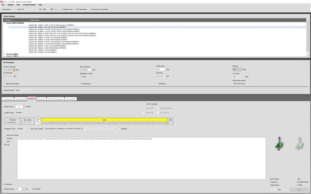

    我使用了 Smart RF Studio 推荐的19.2kbps 设置、按照您所做的那样更改同步字、偏差、频率和 BW、并将其配置为传输107字节长、30字节长的数据包可预发布:
    在 RX 端、我使用了网络上的默认监听模式示例、采用了由 SmartRF Studio 生成的以下设置:

    从下图中可以看到、所有数据包都正常接收(TX 在顶部、RX 在下方)
    您应该从我提供的默认示例和设置开始、然后使其按预期工作。
    完成该操作后、您可以开始更改寄存器(如有必要)并实现1.5s 睡眠等
