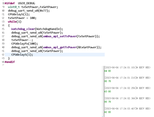

您好、我已经测试并发现 API 设置与读出的值不同。 为什么?

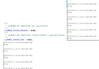

我发现设置该 TXpower 不起作用、获取的值始终为0x78。 我还打印了 API 的执行结果、并且显示的操作结果是成功的。

    您可能正在尝试设置非法值、这就是 TX 功率不发生变化的原因。
    请记住、我们的无线电可以根据 SmartRF Studio:-10 dBm 至15 dBm、将 txPower 设置在该范围内。
    根据以下 python 结果、0x77似乎对应于最小输出功率(-10dBm)
    >>> from numpy import interp
    >>> interp(0x77,[0, 254],[-130, 125])
    -10.531496062992133
    然后、看起来您可以为该函数提供的最大功率值为"0x90"。
    然后尝试使用该范围内的值吗?
