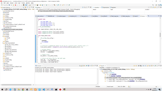

 可以编译并成功烧写 LP-CC1312r7的 SDK 示例 mcuboot_LP_cc1312r7和 mcuboot_blinky_LP_cc1312r7、以显示运行灯。
但是、 将串行端口速度配置为3000000、无法输出串行端口信息。  原因是什么?
可确保芯片的 UART 端口能够正常工作。

    3000000和115200均经过测试。 代码中的默认波特率为3000000。

    能否列出用于刷写二进制文件的步骤?
    您是否先刷写 MCUboot、然后是 MCUboot 闪烁?
    亚瑟
    是的、 首先是闪存 MCUboot、然后是 MCUboot 闪烁。
    按如下所示进行配置:
    尊敬的 Lily:
    从我看到的内容来看、mcuboot 项目中似乎默认未启用跟踪。
    要使其正常工作、还需要做更多的工作。 我今天将就此事再次向各位介绍。

    尊敬的 Lily:
    在该示例中、似乎实际上无法切换日志记录。
    我必须与那些做例子的人核实,但他在休假到下星期。

    尊敬的 Lily:
    我与该示例的开发人员取得联系、他们告诉我目前无法在 mcuboot 示例上启用串行输出。
    但是,他注意到了这一点,今后可能会更新这些例子。
    目前、您必须使用 GPIO/LED 来调试程序。
