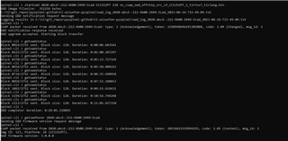

我使用 Uniflash、使用 MCU 启动代码和应用代码对 LPCC1352P7开发板进行了编程、如自述文件中所述。
我可以下载更新后的映像。  在更新的图像中、我只是更改了版本、没有其他内容。
OAD 状态也显示成功。
恢复正常运行。 处理器未重新启动。 两个 LED 均熄灭。
即使在重新启动开发板后、LED 也没有变化。
问题可能是什么?

    否、 https://e2e.ti.com/support/wireless-connectivity/sub-1-ghz-group/sub-1-ghz/f/sub-1-ghz-forum/1232168/lp-cc1352p7-cc1352p7-oad
    这是另一个问题。 OAD 下载无法正常工作。
    现在可以使用 OAD 下载固件了。 重复使用两次。 RN 与 BR 断开连接、使绿色 LED 熄灭。 之后电路板不启动。
    甚至、我进行了上电复位。 微控制器尚未开始。

    Ranjit、您好!
    我无法重现您的问题:( 定义的过程适用于我.
    OAD 完成后、器件会自动复位。 OAD 后无需电路板复位。
    无论哪种方法、我还在成功的 OAD 后复位电路板、似乎可以顺利再次启动到升级的 CoAP 节点映像。
    在尝试 OAD 过程之前、您是否可以尝试首先完全擦除节点的闪存一次?
    使用 uniflash ->设置和实用程序->擦除整个闪存
    然后执行 OAD 过程。 这不太可能是一个问题、但值得一试。

    Harinder、您好。
    这是我遵循的程序。 您是否在使用 Uniflash 完成闪存擦除后尝试按照该过程进行操作?
    不幸的是、如果没有看到问题、我就无法判断出可能会出现什么问题。 您是否多次重现了此问题?
