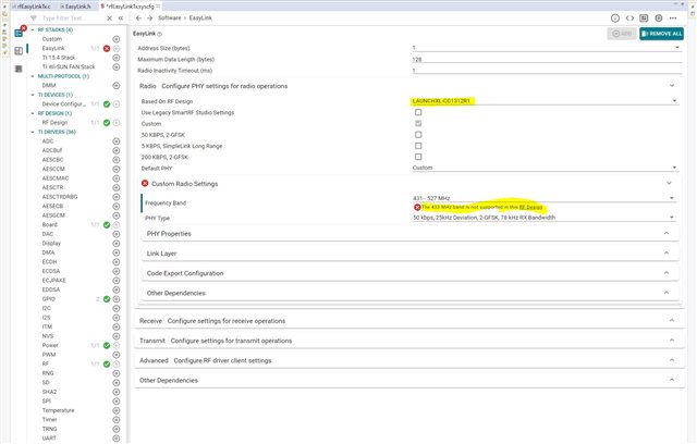

SDK 是6.10。 Txpower 在433频率下设置为13dBm。
在 ti_radio_config 文件中、txpower 为0x6a。
当我使用 EasyLink_getRfPower 函数时、我得到的值是127 (=0x7f)。
为什么我不能得到13个呢?
    请确切告知我您在 SDK 中进行了哪些更改(以及对示例进行了哪些更改)。
    CC1312R LP 不支持433MHz、因此您无法在 SysConfig 中选择此频带:
    Siri
    我不使用生成的 syscgf、 我使用 SmartRF Studio 生成的 ti_radio_config 文件、并将频率设置为433
    仍然对您在代码中执行的操作感到困惑:
    首先、SmartRF Studio 不导出  ti_radio_config、 而是导出 smartrf_settings.c/h。
    您是否在使用这些 文件而不是 SysConfig 生成的 ti_radio_config 文件?
    如果需要、如何禁用 SysConfig 生成的文件?
    此外、如何 为433MHz 生成 RF_TxPowerTable_Entry 条目?
    据我所见、该表没有从 SmartRF Studio 导出。
    您需要详细解释您正在做什么/如何更改我们的默认示例、以便我们可以在此处重新创建您的问题并告诉您正在发生什么情况。
