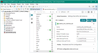

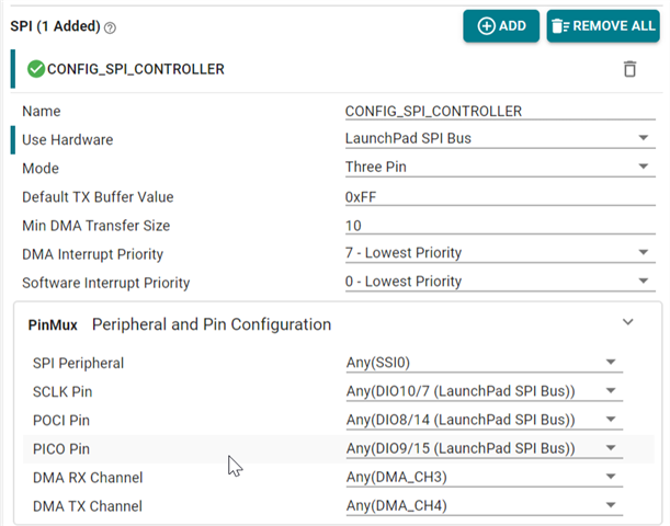

    您好, Marie,ć
    我们 使用了三引脚模式。 我们希望 MISO 引脚用于其他功能。
    尊敬的 Dong:
    我不明白您指的是哪个引脚。
    当我使用 LaunchPad SPI 总线配置三引脚模式时、我在引脚多路复用视图中看不到 MISO 引脚。
    M·H
    尊敬的 Marie:
    out syscfg 与您的不同。 我们需要自由的 MISO 引脚。
    尊敬的 Dong:
    没有 MISO (POCI)引脚时无法使用 SPI。
    您可以分配一个不同的引脚、但无法将其完全禁用。
