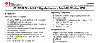

CC1312R7数据表显示它可以支持4-FSK。
这里的这个线程说,它可以,但只有当你是一个大型客户。  https://e2e.ti.com/support/wireless-connectivity/sub-1-ghz-group/sub-1-ghz/f/sub-1-ghz-forum/727687/cc1312r-how-to-test-4-gfsk-of-cc1312r
因此、开箱之后它无法使用4-FSK。 这是令人沮丧的,因为我购买了很多开发板,产品不支持它。
如果 TI 不支持4-FSK、那么您是否可以将其从数据表中删除、以便其他人不会落入此陷阱?
    R7器件也应是如此: e2e.ti.com/.../cc1312r-4-fsk-modulation-support
    只是为了澄清 TheGhostOf 发布了哪些内容(从而正确设置此索引):CC1312R 和 R7器件 通过使用其帖子中所述的寄存器值、开箱即用地支持4-FSK。
    TI 已测试其在 SmartRF Studio 7和 SDK 中提供的 PHY 设置、但尚未对低于1GHz 4-FSK PHY 进行表征。 您可以自行修改设置、以查找所需的 PHY 设置、方法是使用 TheGhostOf 共享的设置作为4-FSK 的起点。
    另请参阅  SWRA682  (查找 CC13xx 系列新 PHY 的设置): https://www.ti.com/lit/swra682 、了解有关此方面的更多信息。
