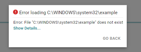

我尝试打开.syscfg 文件并 得到:

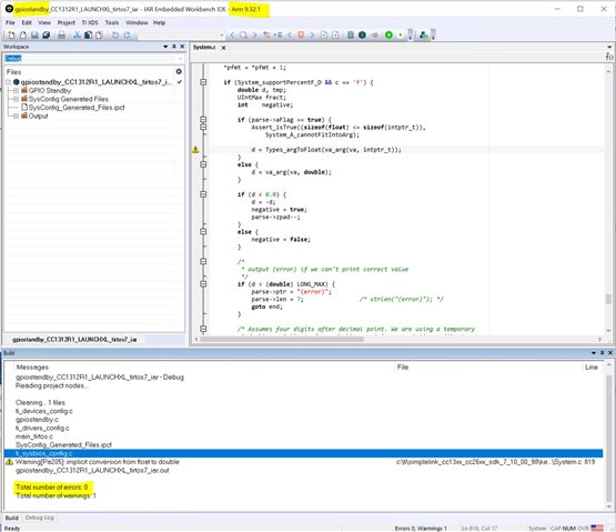

    首先、请使用官方 SDK 而不是工程版本:
    simplelink_cc13xx_cc26xx_sdk_7_10_01_24
    此外、请使用发布说明中所述的 IAR 版本:
    IAR 嵌入式工作平台: EWARM -9.32.1
    我使用上述版本测试了(使用 simplelink_cc13xx_cc26xx_sdk_7_10_00_98)您参考的示例、没有任何问题:

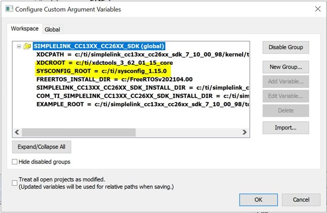

    还要确保您已安装正确版本的 SysConfig:
