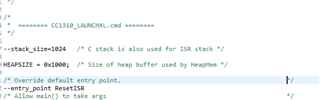

最近、人们发现在项目中创建任务可能是由于无法分配足够的任务堆栈大小、导致任务创建失败。
在项目中、我首先创建了一个1024任务、然后在此任务中创建了两个512任务。 此时,程序没有问题,可以正常创建任务。 但是、如果我创建另一个512任务、则会失败。
我可以问一下、如何查看最大可用任务堆栈大小并修改此值?
此外、
我在实验过程中遇到的问题似乎是、程序的可用任务堆栈总大小约为2.5k、因为我只能创建3个任务、 累计任务堆栈大小为2k (还有一个缺省堆栈大小为512的空闲任务)。 当我想继续创建任务时、将失败。
我想问的是、是否有大约2.5k 的总堆栈大小参数可供任务使用、如果可以、我可以在哪里修改它? 如果没有、为什么我只能创建累积在2k 左右的任务?
    尊敬的 Alex:
    若要查看当前分配的任务堆栈大小上限、可以使用 ROV:
    但实际上、若要检查总堆栈限制、可以查看编译时存储器分配工具:
    在这个项目(互斥)中、我们看到可用堆总数为4096、分配的栈大小为1024。
    但您可以在链接器文件中进行配置、如下所示:
    因此、您能否尝试根据您的需求调整这些值、并让我知道它是否有效?
    亚瑟

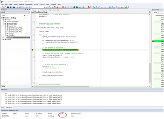

    感谢您的认真回答。 我之前犯了一个错误、需要更正它。 该程序还包括一个1k 消息队列和一个1字节消息队列。 但仍有几个问题。
    1.在使用 IAR 开发环境时、我不确定是否可以通过 IAR 查看 ROV 信息。 由于我还没有找到在 IAR 中查看 ROV 信息的方法、请您尽可能提供一个使用链接吗? 谢谢!

    尊敬的 Alex:
    谢谢您提供的信息、很抱歉耽误您的时间。
    关于 ROV、它实际上在 IAR 中不被称为 ROV、而是被称为 TI-RTOS awareness、您可以在 IAR 的导航栏中找到它:
    再次使用 互斥量 例如、您可以查看信标计数、例如:
    关于 CSTACK 问题、mutex.map 有以下答案:
