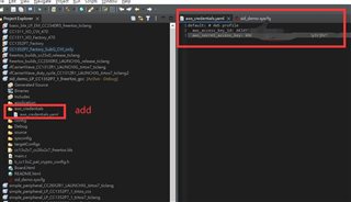

我已经根据以下视频编译了 Sidewalk 示例代码。
Amazon Sidewalk 开箱即用演示|影片| TI.com
但我的 CC1352P7_1无法成功连接到 AWS。
我指的是该 E2E 主题。
CC1352P7:關於人行道快速入門指南-低於1GHz 的論壇-低於1GHz - TI E2E 支持論壇支持
我使用过仅 BLE、仅 FSK 或 FSK+BLE、无法顺利连接到 AWS。

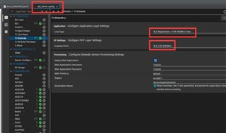

下图是

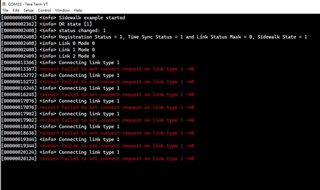

下图显示了我使用的是 FSK+BLE。 当我按 btn02时、它会使用蓝牙进行注册、但它一直显示失败。
我使用的是 Echo Gen4、序列号和版本号、如下图所示。
CCS 版本:12.3.0.00005
SDK:simplelink_cc13xx_cc26xx_sdk_7_10_01_24
如何解决该问题?
