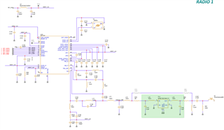

我们最近设计了一个使用 CC1121的电路、该电路需要使用 SAW 滤波器(见附件)。
我需要验证 SAW 滤波器(如照片所示)的阻抗是否匹配(并可能重新匹配)为50欧姆。
我以前从未匹配过滤波器(但有匹配的天线)、正在寻找有关使用什么程序来实现此目的的建议。
非常感谢任何帮助
特雷弗
    您好、Trevor、
    它类似于匹配天线程序。 您只需要仔细检查/匹配 SAW 滤波器在 SAW 滤波器输入和输出端看到50欧姆负载。
    要匹配 SAW 输入、请移除 R78。 L16和 C157以匹配输入。
    要匹配锯齿输出、请移除 R82。 然后是 L18和 C168、以匹配输出。
    使用 SAW 滤波器时、应该可以减小 LPF 滤波器(L14、L15和 C153)。
    您好、Richard、
    感谢您的帮助。
    我只是想知道在 L16和 C157匹配时是否应该使用以下设置来匹配? 或者、我应该将 L18设置为0R、将 C168设置为50R?
    特雷弗
    您好、Trevor、
    是的、我同意这是找到 C157和 L16匹配项的好方法。
    在匹配输出时、我会保留您为  C157和 L16找到的值。
    非常感谢 Richard
