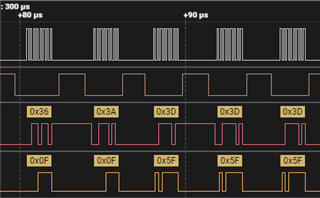

    这是同一代码片段的分析器图。 这次它将返回趋稳模式。 我希望 CC1125在清除接收 FIFO 后保持在空闲模式。 我还不知道发送频闪灯后应该期待什么。 发送 SNOP 后的状态在某些情况下是否无效?
    0x36 : Sidle, 0x3A : SFRX, 0x3D : SNOP
    0x0F:空闲、0x5F:建立
    SFRX 不应使器件进入稳定状态、因此出现了一些奇怪的情况。

    当我走到你的第四点时,我发现我的代码中有一个非常尴尬的拼写错误。 当我将无线电固件从 CFM 模式重写为数字 MSK 时、我写入了新的初始化数据数组、一个用于非扩展寄存器、一个用于扩展寄存器。 当我实际进行初始化时、我使用非扩展寄存器数组对扩展寄存器数组进行编程。 我脸上的鸡蛋。
    但是,我在这方面做了很长时间的努力,如果你不帮助我,我的头仍然是刮伤。 非常感谢。
