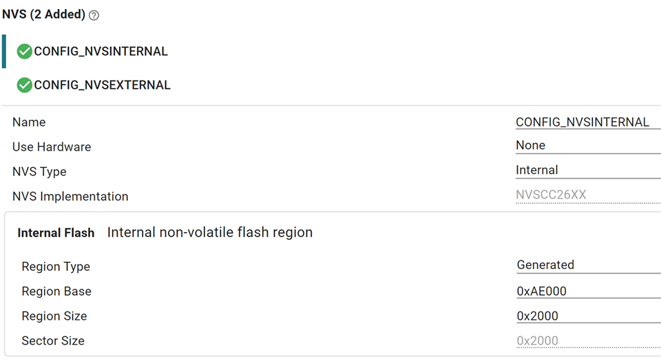

我们发现 闪存编程器2无法同时超过 LAUNCHXL-CC1352P7-1 。
Flash Programmer 2无法连接到 LAUNCHXL-CC1352P7-1。
我们需要使用 Flash Programmer 2来解锁 cc1352p7。

    您好, Arthur M ü,
    我们 使用了  LAUNCHXL--CC1352P7-1。我们调试了 cc1352p-7的内部闪存。当我们 无法连接到 cc1352p-7时,我们使用 Uniflash 来恢复它,在最后一次返修时失败。
    我们的调试在内部闪存结束时进行。
        size_t offset = 0;
        size_t size = regionAttrs_inFlash.sectorSize;
    	while (test == drv_test_mac)
    		roundUp(&size, regionAttrs_inFlash.sectorSize);
    		NVS_erase(nvsHandle_inFlash,	offset, size);
    		NVS_read(nvsHandle_inFlash,		offset, (void *)buffer, sizeof(signature_inFlash));
    		Display_printf(*dispHandle_m, 0, 0, "擦除后,--%s--", buffer);
    		NVS_write(nvsHandle_inFlash,	offset, (void *)signature_inFlash, sizeof(signature_inFlash), NVS_WRITE_ERASE | NVS_WRITE_POST_VERIFY);
            Display_printf(*dispHandle_m, 0, 0, "写入后,--%s--", buffer);
    		if (strcmp((char *)buffer, (char *)signature_inFlash) == 0)
    			Display_printf(*dispHandle_m, 0, 0, "test ok\n");
    //		NVS_close(nvsHandle_inFlash);
