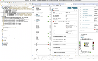

我在使用我们自己的 PCB 进行 CC1352P1 + PDM 麦克风音频处理方面仍然有困难、
因此、我一直在使用 CC1352P1开发套件进行尝试、并通过 SDK3.30 pdmstream 示例成功。
(examples/rtos/CC1352P1_LAUNCHXL/drivers/pdmstream)
但尝试使用  CC1352P1开发套件 + SDK 5.40 pdmstream 示例时失败。
(为什么我这么做:我们当前的代码基于 SDK 5.40)
当我在 pdmstream.syscfg 中添加 I2S 配置时、它会显示资源冲突错误消息。
如何在 syscfg 中添加 I2S 设置?
我要配置的内容:
  • I2S 数据输入:ioID 25
  • I2S BCLK:ioID 26
    尊敬的 Woody:
    我看到 PDM 流示例在受支持时未完全迁移到 SysConfig (最多 SDK 6_20)。
    只有在这个特定示例中、我看到可以在 pdmstream.c 源文件中更新引脚。 您无需在 SysConfig 中添加 I2S 外设。 请注意、这是因为该示例未完全迁移以使用 SysConfig。
    此外、确保引脚尚未用于不同的外设。
