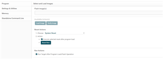

在使用 UniFlash 并将程序降至1352p7后、我们必须关闭并打开电源、然后程序才能运行。 我们如何 使用 UniFlash 向下执行  程序 并 让 cc1352p7  直接运行。 我们的最终产品没有电源开关。
我们尝试使用 cc1352p7的复位引脚。 让 RESET 引脚触控 GND、但它无法正常工作
    尊敬的 Dong:
    可以在加载程序后添加复位行为。
    请检查哪个复位可供您使用并添加复位操作。
    SID
    尊敬的 Sid:
    谢谢。 它工作得很好。
