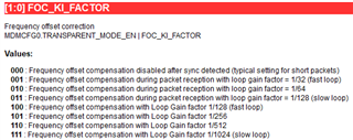

我们的客户在旧的透明调制格式方面存在典型问题:
它们发送在中间有暂停(载波无调制)的重复数据包、想知道为什么在这些暂停中、CC1120的数据输出会生成没有中断的位。
我已经经历了这么多年的时间,但现在我找不到正确的注册表来设置亚足联这种行为是有罪的。 如有疑问、我只会禁用该功能(两侧都是具有 TCXO 的 CC112x)-除非您有充分的理由不这么做。
请提示我从哪里可以找到相关的 AFC 寄存器
THX
    发送此信息的时刻、我发现它为"FREQ_OFF_CFG"。
    但我的其余问题仍然是:禁用它的潜在价格标签是什么(434 MHz 采用13k CHBW 的窄带系统、TCXO 采用2ppm 的系统)
    使用的数据速率和频率偏差是多少?
    您可以在此处上传设置吗?
    Hg
    Hg、
    它为2.8k 差值和4kHz 最大值。 数据速率。
    我使用 SmartRF 设置434MHz 的"窄带优化灵敏度"作为起点。
    我已将 FREQ_OFF_CFG 从0x22更改为0x22 (慢速循环)、但这只为我提供了最大值。 暂停40ms (表示载波仍在那里、但未调制)、然后 RX 检测到虚假位。
    我想进一步将其放松至~150ms、但我无法看到如何。
    这是一个2位字段,我设置为011,但文档中也提到了1xx -选项--如何设置它们?
    然后我尝试了蛮力破解、并在 FOC_EN=0的情况下关闭了 FREQ_OFFSET_CORRECTION。 但是、数据输出会变为恒定的高电平。
    即使我将 CHBW 扩展到20/40/80kHz、它也会保持静态高电平。
    任何暗示都很受欢迎
    我 对我迟交的答复表示歉意。 我使用了  FOC_EN=0的"窄带优化灵敏度"PHY、无法复制您所描述的内容。
    如用户指南第8.7.2节所述、在这种情况下、您可以只禁用 AFC。 它很可能会在 某种程度上降低灵敏度。
    但这只给了我一个最大值。 40ms 暂停"、是指数据包之间的时间?
    您能否上传您的确切设置以便我查看它?
