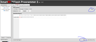

大家好!
我有一个采用 CC1352P7的电路板。 我需要通过工具读取和写入特定存储器位置的方法。
我通常为 CC1352R 使用 Flash Programmer 2:
但显然闪存编程器无法检测较新的芯片。
是否有其他方法可以使用外部工具写入存储器位置?
