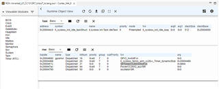

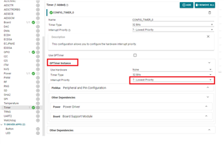

    您好、Neil:
    这只是试错、抱歉、如果计时器回调被阻止执行、那么您可能需要将计时器回调的优先级提高到最高优先级。 该操作可以在 SysConfig 中完成。 把 GPTimer 中断的中断优先级修改为更高
    由于您没有逻辑分析仪、因此或许您可以使用 Runtime Object 视图查看任务执行状态。
    您可以启用 ROV、 在调试会话期间 "Run Time Object View"、开始调试会话。 这将使您能够检查任务状态
    希望这对您有所帮助。
    SID
    尊敬的 Sid:
    在调整计时器优先级后、它成功切换了周期。
    谢谢。
