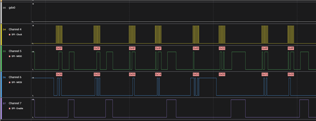

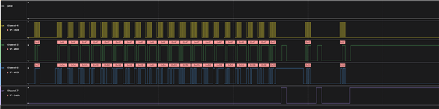

我无法使用 LPC824 MAX 开发板在 CC1101上发送数据包。 我可以 使用 NXP i.MX RT1060进行发送和接收 、没有问题。 但在 NXP LPC824上、我只能接收。
这两种情况的发送例程相同:
侧边
STX
PKTLEN 0x14
读取状态
MDMCFG2 0x30 (设置 SYNC)
TXFIFO | WRITE_BURST
发送20字节的数据
侧边
STX
SFTX
为 RX 设置备份
LPC824捕捉:
RT1060捕捉:
很难放入照片、但对于两个 GDO0、在 STX 8.3ms 后都变为高电平
日志中的数据对两种硬件都是匹配的。 我还在 Renesas 硬件和 ESP32上使用了此软件的类似版本、未出现任何问题。 这一个真的让我上当了,还有什么我应该寻找的呢?
    尊敬的 Brandon:
    很难猜到、但 LPC824上的 SPI 时钟看起来非常不同。 实际上、看起来好像没有通过 SPI 数据包正确地传输数据。
    您能确认一下这一方面吗?
