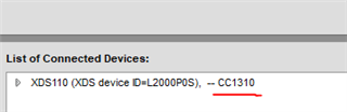

    我的定制电路板有问题。我为 CC1310F128RGZR 芯片制作了定制 PCB。我将 CC1310F128RGZR 焊接到 PCB 中、并检查了所有连接。 我使用的是2线 JTAG 的硬件。 (3.3V、GND、RESET、TMS 和 TCK)。
    当我启动 Flash Programmer 2时、其显示 XDC110、XDS-00000000 (未知)
    我选择2线制 JTAG 模式、并尝试 CC26XX/CC13XX 强制批量擦除、但 状态窗口中出现以下错误。
    >启动对目标的访问:XDS-00000000,使用2针 cJTAG。
    >创建 XBAL 对象失败:调试接口被锁定。
    >XBAL EB 指针为空。
    >无法创建设备对象。
    我还使用了 uniflash 程序并点击了器件信息读取、但出现 以下 错误。
    有人能建议什么可能是错误的吗?

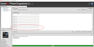

    然后我通过 UART (3.3V、GND、RX 和 TX)将定制板连接到 xds110调试器、我选择 cc1310f128芯片、然后单击"connect"、将其连接起来
    为什么 xds110无法通过2引脚 cJTAG 检测 CC1310F128RGZR?
    需要说明的是、这个芯片还没有编程、是空白的。
    我使用该 结果通过 UART 读取所有闪存
    无法通过2线制 JTAG 连接、因为它尚未通过 ccfg 文件定义?是否必须首先通过 UART 对芯片进行编程?

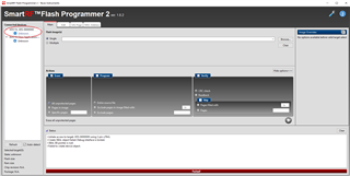

    您好 Diego、
    当我启动 Flash Programmer 2时、其显示 XDC110、XDS-00000000 (未知)。
    我选择2线制 JTAG 模式、并尝试 CC26XX/CC13XX 强制批量擦除、但状态窗口中出现以下错误。
    >XBAL EB 指针为空。
    >无法创建设备对象。
    我还使用了 uniflash 程序并点击了器件信息读取、但出现 以下错误。
    有人能建议什么可能是错误的吗?
    然后我通过 UART (3.3V、GND、RX 和 TX)将定制板连接到 xds110调试器、我选择 cc1310f128芯片、然后单击"connect"、将其连接起来。
    我使用该结果通过 UART 读取所有闪存。
    无法通过2线 cJTAG 连接、因为它尚未通过 ccfg 文件定义?是否必须首先通过 UART 对芯片进行编程?

    是否可以在 SmartRF Studio 中查看该设备是否出现?
    从您在 uniflash 中遇到的错误来看、我认为硬件可能也有问题。 您还可以再次检查 CC1310和 XDS110之间的 JTAG 连接吗?

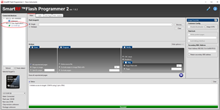

    尊敬的 Diego、感谢您的回答。
    是的、我使用的是定制 XDS110电路板、但我认为它工作正常...我在 SmartRF Studio 中将 xds110电路板与 cc1310连接在一起。 它再次向我发送"未知"消息
    正如您将在上面的消息中看到的那样、它通过 UART 连接、但是通过 cJTAG 2引脚或者 JTAG 4引脚不连接。我已经检查了几次连接、没有错误。
    CC1310芯片尚未编程。 该消息为空。无法通过2线 cJTAG 或4线 JTAG 进行连接、因为尚未通过 ccfg 文件进行定义? 是否需要首先通过 UART 对芯片进行编程?
    还会发生什么情况
    尊敬的 Thanos:
    空白器件可连接到 JTAG 并通过 JTAG 进行编程。 该问题很可能是由于使用 cJTAG 的 CC1310和 XDS110之间连接不良所致。 您能否验证它们之间的连接、如果您具有非定制 XDS110、您还可以使用该连接进行测试。
    如果您有 LaunchPad、则也可以使用 LaunchPad 上的 XDS110对其他器件进行编程。
