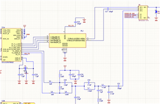

我打算将产品0900PC15A0036001E 同时用于2.4GHz 和 Sub-1GHz 应用、而不是无源电路元件。 下图所示的 FL2电路对应于0900PC15A0036001E 产品。 正如下面链接的问题中提到的、我找不到适合高功率放大器(高 PA)的产品、但我不想使用无源电路元件进行设计。 为了通过使用无源元件来降低我自己 PCB 设计中的错误风险、我有兴趣使用 IPC。 对于能够在高 PA 应用中以20dB 运行的产品、您有什么建议吗?

    对于高功率端口、您需要哪些频率?
    如果可以同时使用 Sub-GHz 和2.4GHz、我更愿意同时使用这两个选项。 但是、如果这不可行、我希望它专门用于-915 MHz 845g 范围内的 Sub-GHz。
    到今年年底、将推出一种在868/dBm 915 MHz 下支持20dBm 功率的新滤波器。
    请参阅随附的参考设计。 请注意、此设计尚未最终完成、因此可以对最终版本进行少量修改。
