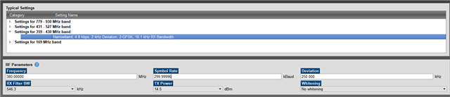

但我想进行359-430 MHz 频段通信。 数据表中显示 ı 可以在此频带上进行通信、如下所示。
我在论坛上研究了问题、但德克萨斯专家认为此频段没有特色。 这对我没有帮助。 必须进行数据表中所述的通信。

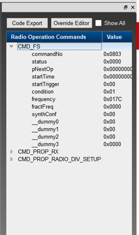

我已查看此频带的 Smart RF Studio、并且看到了窄带示例。 很好,但是没有帮助 我更改了自己项目的参数。 我尝试在 SmartRFstudio 上两个 CC1312R LaunchPad 300kBaud 符号速率、250kHz 偏差和546.3 RX 滤波器 BW 之间的359-439频带进行通信、结果成功。
我导出了无线电操作命令、并尝试使用我自己的代码、但失败了、无法正常工作。
 我控制了所有的项目为我的错误,但没有什么。 控制的射频命令错误、它显示"Time Pass Error"。 无法通信。 必须通信359-430 MHz 频段。

    为了确认,您可以在两个 Lp 上与窄带 PHY 通信,也可以在 Rx 359 MHz 和430 MHz 之间以300 kBaud、250 kHz fdev 和546.3 kHz PHY 带宽通信。
    但当在您的硬件上测试时,您没有无线电链路?
     如果可以建立无线电链路,您是否为了调试而尝试将 Rx 带宽增加到最大值?
    1.是。 我尝试了如下配置、μ ı 可以在 Smart RF Studio 上带有窄带 PHY 的两个 LP 上进行通信。
    2.根据我到目前为止的测试,我能够发送数据,但不能接收数据。 这种配置中断了我的代码。 这就是为什么 ı 关闭接收模式的原因。
    这里是测试设置、我只是以300 kBaud、250 kHz fdev 和546.3 kHz PHY Rx 带宽从我的硬件发送数据、并通过 Smart RF Studio 通过 LP 接收。 我说可以传输数据。
    在仅接收模式下等待时、我没有收到任何错误。  当发送和接收时出现问题。 (我的代码适用于其他频段。)

    对于350kbaud 符号速率、您需要进一步增加 Rx 带宽。
    之前、您确认静态频率测试运行良好、但在 Rx 和 Tx 之间切换无线电状态时不起作用、反之亦然。 这仍然是状态吗?
    1.  对于350kbaud 符号速率、您需要进一步增加 Rx 带宽。
    为此、我曾尝试过在 SmartRfStudio 上通过增加 Rx 带宽来实现通信、但却无法以350kBaud 进行通信。

    我确认测试对于 868MHz、420MHz、912 MHz 等静态频率测试正常。 我可以  在 Rx 和 Tx 之间切换无线电状态、反之亦然。
    之后我尝试了两个 LP、以便仅在380Mhz 频率下发送和接收数据。 我在两个 LP 之间通信。  (下面的设置是我所说的不同 kbaud、只是我要查看用于通信的其他配置。)
    是的、我自己的代码是切换 Tx 和 Rx。  我为我自己的代码导出无线电操作命令。 当我以这种频率和配置尝试代码时、它无法正常工作。
    可能会导致开关问题。 但为什么呢?
