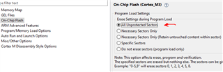

我是否能够在 CCS 7.2.0.00012 调试下载.out 处清除闪存0x1D000之后的数据?
我的程序已将数据存储在该位置之后、
Erase Settings > needed sector only or (retain...) 在程序加载设置中、清除为闪存1D000h
我尝试在 CCS 设置中完成它、但找不到"擦除所有不受影响的存储器"
银河
    您好,Galaxy,您是否可以提供您的.out 文件用于我们的调查?  如果您向我发送私人信息,我可以在一个可以 上载的私人位置进行回复。  同时、我们将尝试通过虚假的应用程序重现此问题。
    我无法在 CC1310 LaunchPad 上重现此问题。  如果我已选择擦除"所有未保护的扇区"、则0x1d000处的闪存是理想情况。  如果我已选择擦除"仅必要扇区"、则0x1d000处的闪存保持不变。
    擦除所有存储器:
    使0x1d000保持不变:
