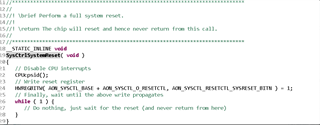

我有一个运行在 cc1310内挂钩上的代码、但第二天我发现他不工作。 我通过调试运行找到原因、发现每次程序开始在 main 函数条目处执行时。 这是否意味着我的代码在启动代码处卡住了? (调试已配置、但未复位芯片)
在 board_init ()中,我配置了三个引脚用于输入上拉,但测量结果是低电平,这三个引脚在整个代码中都没有使用过。 悬空在硬件上。
通过仿真,我可以让代码执行,这些引脚在执行到 board_init ()后处于高电平。 然后这些功能一直在工作、直到我触发复位功能、他似乎卡在主入口、引脚处于低电平。
我现在怀疑启动代码有问题导致我的程序运行、但仿真器可以跳过该启动程序、让我的代码正常运行。 直到我主动重置并自动断开仿真器、他再次卡住。
但这解释起来有点困难、因为前面的测试始终是正常的、正常复位和正常工作的。 我有一个问题挂了一个晚上,我不怕断电或戳他的重置引脚,因为这可能会重置例外.
