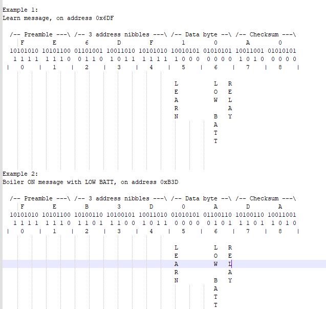

我们计划使用 CC1310更改我们的主微控制器、并希望创建与当前产品一致的射频协议。 我随函附上了数据帧和格式。 您能为我提供一个测试此协议和格式的良好起点吗?

    我找到了在激动人心中使用的合适射频协议-产品附在这里。
    您能解释一下以下问题吗?
    1. 是否可以编辑前导码? -当前系统使用不同类型的前导码
    2. SYNC 字可以被替换为提及当前协议的地址(半字节为6DF)
    3. 我需要发送校验和、或者可以通过任何方法修改校验和、因为在当前系统中、对不同的模式使用了不同的校验和。
    4. 我们可以以半字节格式发送数据包、

    是的、这是曼彻斯特编码、请参阅下图以了解更多有关曼彻斯特编码的信息

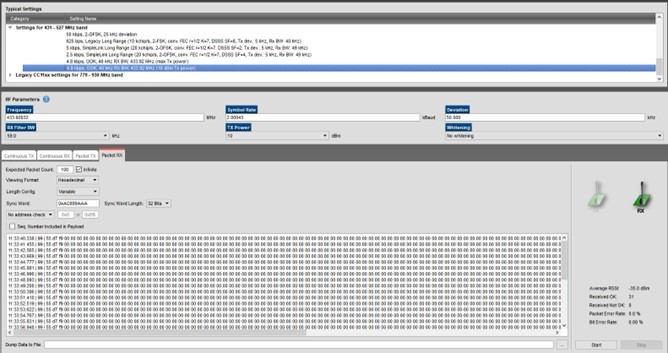

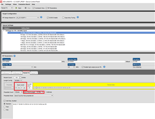

    下面的图片显示了 TX 设置和接收到的数据包、我可以看到还有一些额外的数据接收(D7和 F9)、第一个数据添加到 seq.no 中。
    如果设置有误、请更正我。
    另外、不幸的是、我使用当前的 RX 器件进行了尝试、它无法识别从开发套件发送的数据。
    此外、我尝试在 RX 模式下使用其中一个开发套件从我们的 TX 器件接收数据、很遗憾没有响应。 但是、在连续 RX 模式下、我可以看到一些脉冲(见下图)。 这种连续的 RX 模式是否可以向前推进任何有趣的一步?

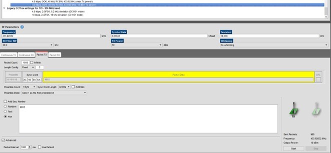

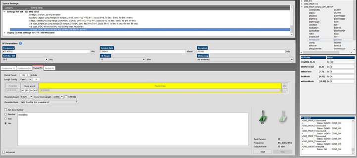

    很抱歉有错误的图片、请检查以下图片和
    我已将 fecMode 更改为0x0A、以启用曼彻斯特
    请您解释一下您的相框与您使用的设置有何匹配? 同步字和有效负载的1080p 或4K?
    您好、SID、
    我按照以下设置来设置上述帧:
    前置样本–1个字节从1开始(将第二个字节移到了同步字)
    同步字–AC 69 9A AA
    数据–以十六进制设置、等于二进制数据
    此外、通过将 feMode 设置为0xA、已启用曼彻斯特编码
    我希望您能理解帧设置。
    斯坦尼斯卢斯

    feMode to 0xA
    这只会在有效载荷上发生曼彻斯特。 您还必须手动执行 CRC。 您是否根据设置检查了您实际发送/接收的内容? 在 RX 中、将 SYNC 设置为0xAA (或任何允许您通过无线方式接收所有内容并进行比较的设置。
    尊敬的 Sid:
    我解决了问题、现在可以与现有产品通信了。 感谢你的评分
