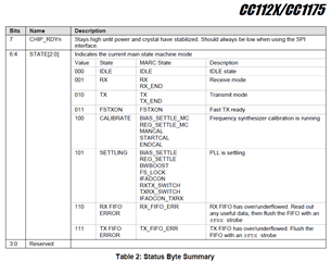

状态字节的低4位在用户手册中被标记为"保留"。
在执行读操作时、符号位始终为0;在执行写操作(和选通信号)时、符号位始终为1。
此处的示例: https://e2e.ti.com/support/wireless-connectivity/sub-1-ghz-group/sub-1-ghz/f/sub-1-ghz-forum/886709/boostxl-cc1125-command-sequence-form-smartrf-studio-does-not-work-with-own-microcontroller
这有什么意义吗?

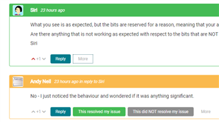

    您所看到的内容符合预期、但保留位是出于某个原因、这意味着您的应用程序不应关心它们报告的内容。
    对于未保留的位、是否有任何不能按预期工作的情况?
    Siri
    不-我只是注意到 这种行为、并想知道这是否有任何重大意义。
    为什么论坛不允许我标记 您的 回复为"这已解决我的问题"?
    它被标记为绿色,意思是"这解决了我的问题":-)
