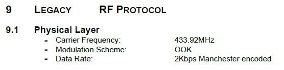

    a)我已经从微控制器捕获原始数据 TX 到 AT5754 -附加图像
    b)我追溯了一些旧文档、并且提到了数据速率-随附图像
    c)我正在尝试确定同步词曼彻斯特是否已编码-我可以尝试两个都请让我知道如何编码同步词?
    斯坦尼斯卢斯
     同步字也采用曼彻斯特编码。
    斯坦尼斯卢斯
     您共享的波形不能进行曼彻斯特编码。 它只是 NRZ 编码。 我已经解调了波形。 请参见所附图片。

    我们的文档指出、用于 CRC 的后两个字节和其他两个字节是实际有效载荷。
