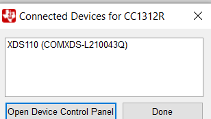

Lifeline hasa 项目、该项目在我们的 定制 PCB 上使用 CC1312R。 我们在2021年准备了4块 Launchpad CC1312R1电路板
并需要评估我们将在 Smart RF Studio 7中使用的参数(7.2.29.0)。
RF Studio 显示已连接的 TI 评估板。
但它不能与设备控制面板配合使用。
这很奇怪、因为同一个 LAUNCHXL 板可与 Code Composer 12和 Flash Programmer 2配合使用。
我没有运行任何其他程序。

    请尝试使用 UniFlash 连接电路板(有浏览器内版本): https://www.ti.com/tool/UNIFLASH
    您可以选择 LAUNCHXL-CC1312R1板(UniFlash 还应自动选择"Texas Instruments XDS110 USB Debug Probe")。
    如果连接成功、请执行以下操作:
    • Settings & Utilities(左侧的选项卡)
    • 向下滚动至 Manual Erase
    • 选择该Erase entire flash选项、然后 Erase Entire Flash
    • 重新连接电路板
     此后、请在 SmartRF Studio 中重试(在关闭 UniFlash 后)、并提供有关是否成功的反馈。

    您好、Zack、
    感谢您的回答。 遗憾的是、在擦除整个闪存后、我将收到相同的消息。
    该消息表明批量擦除操作顺利、我已重新连接电路板、并启动 Smart RF Studio 7、该错误仍然存在。
    有任何更新吗? 我们仍然有同样的问题。
    我们将获取新的 LAUNCHXL-CC1312R、以查看是否存在相同的问题。

    我看不到跳线有任何问题、擦除闪存之后、至少 SmartRF Studio 应该已经工作了。
    很高兴您有了新的 CC1312r1启动 XL 来验证设置。
    但我很想知道、在您连接电路板并启动 SmartRF Studio 时、XDS 上是否有 XDS 固件更新?
