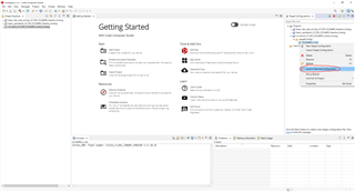

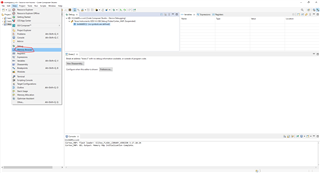

    对于给您带来的不便、我深表歉意、但是否可以使用以下步骤来收集转储文件?
    由于持久应用程序启动、我认为至少在该区域会有差异、可能还有其他原因导致出现"OAD 重置服务失败"。
    e2e.ti.com/.../dump.txt
    ① 使用 Uniflash 和闪存擦除以下内容
    mcuboot_LP_EM_CC2340R5_nortos_ticlang.hex
    basic_persistent_LP_EM_CC2340R5_freertos_ticlang.bin
    basic_ble_oad_onchip_LP_EM_CC2340R5_freertos_ticlang_v1.bin
    ② 激活 mcuboot_LP_EM_CC2340R5_nortos_ticlang 工程、并按从 TargetConfigurations 启动所选配置。
    ③ 运行中按连接目标
    ④ 按 MemoryBrowser 查看
    ⑤ 右键单击"MemoryBrowser"并按"Save Memory"
    ⑥ 将文件类型设置为 TI-TXT 文件并继续到下一步
    ⑦ 选择 Add Range (添加范围)并将 Start Address (起始地址)设置为0x00000000、将 Length (长度)设置为0x0007FFFF。
    ⑧ 完成并生成转储文件
    真崎市

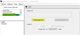

    您好、Masaki、
    为了排除 SimpleLink 应用、您认为您可以尝试改用 BTool 吗?
    为此、您需要:
    1. 使用 host_test 项目刷写另一个 CC2340R5。
    2. 打开 BTOOl ( \tools\ble5stack\btool)
    3. 转到无线下载和加载 OAD 映像。
    Br、
    大卫。

    尊敬的 David:
    无法使用 BTool 重现此问题。
    SimpleLinkConnect 的最新版本1.3.2已在上周发布、但当我查看该版本时、发现没有出现这个问题。
    "OAD 重置服务失败"是已解析的识别、
