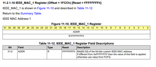

当讨论唯一 ID 时,您指的是 MAC 地址的值,它存储在 CCFG 区域中。 正如我从文档中了解到的、CCFG 值在代码中由应用程序设置、而 FCFG 的内容在生产中由 TI 设置。 这是否意味着 CCFG 中的值可以由客户更改、而 FCFG 中的值在生产后不能更改? 我们需要作为唯一 ID、该 ID 是器件独有的、无法更改。
我们了解了有关安全运营的信息。 但我们看不到有关使用证书的任何信息。 TI SDK 是否具有用于验证证书的 API?
谢谢。
Yan
    尊敬的 Yan:
    TI 将 MAC 地址编程到 FCFG 中。 这对于每个芯片都是唯一的、并且每个芯片都在 FCFG 寄存器中具有该地址、并且不能更改。
    请查找 技术参考手册中的 FCFG 部分。
    但有些客户希望使用他们自己的地址、使用 CCFG 可以实现这一点。  这是您参考的字段。
    这应该不会影响您、因为您要使用 FCFG 地址。
