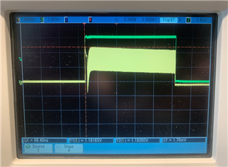

    2. 然后、在 SysConfig 中的"电源"部分、输入您复制到"Enable TCXO function"(启用 TCXO 功能)的功能的名称:
    3. 现在、定义在 SysConfig 中为 TCXO 供电的 GPIO (LaunchPad 上的 DIO30)
    4. 您的项目已准备好进行编译和刷写。 现在、您应该观察到与我在示波器上所做的相同的操作:
      其中绿色是为 TCXO 供电的 GPIO、黄色是 TCXO 输出。
    请告诉我它是如何为您工作的。
    亚瑟

    您好、Cherry:
    我在上面发布的示例图显示该器件保持开启约9毫秒。这来自 rfPacketTx 示例、该示例每500ms 发送一次无线电数据包、并在其间进入待机模式。
    亚瑟

    您好、Cherry:
    如前所述、在该特定示例中、TCXO 的供电时间为9ms、如示波图上的绿线所示。
    亚瑟
